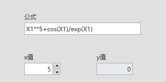

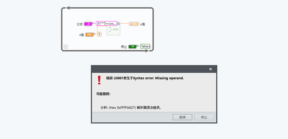

妳好,
這個錯誤的發生是由公式裏的雙 * 符號造成。如果妳想表示數學公式的power,請使用這個 ^ 符號如果妳想表示乘法,請使用單個 * 符號
詳情可瀏覽以下鏈接:(例子部分)
https://www.ni.com/documentation/en/labview/5.0/analysis-node-ref/evaluate-formula-single-variable-s...
