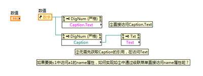

請問一下,如何實現類内容、方法的級聯調用?類似於控制項的内容、方法清單?如下圖所示系統自帶的内容節點出現的級聯選單:
 XY图的属性的级联菜单XY图的属性的级联菜单
訪問自定義類的内容的時候不出現級聯選單,該如何實現呢?
自定义类属性访问,为何没有级联菜单?自定义类属性访问,为何没有级联菜单?

就像您的例程,如果类a1中有属性name且定义了读写方法,类b1中有属性age且定义了读写方法,同时类b1中有属性a1,在定义一个类c1,包含属性b1,如果要在类c1中访问a1的属性name,必须要先Read a1,然后再调用a1的Read Name方法获取属性name的值,能否在类c1中直接调用a1的Read Name访问属性name的值呢?如级联菜单那样,

当然可以在C中先单独定义访问A的属性name的方法,以后再用A的name时调用这个方法,但这样只是简化的框图,还是要通过两个属性节点才能访问的A的属性name,先获得A的引用再获取name,如果在C中要访问A的10属性或更多,岂不是要额外在C中定义10个访问方法吗?
是不是说自定义的类无法实现像访问控件属性那样的级联菜单呢?
