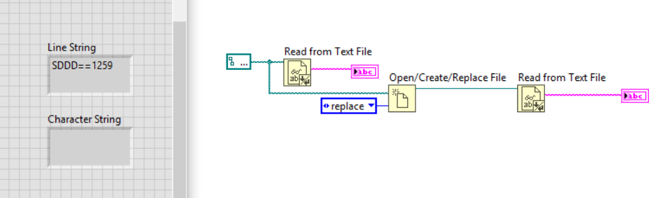

各位前輩好,目前有一個問題想要請教各位先進
目前所用版本為LV7.1
如附件,如果想要將原記事本內的內容清除乾淨,
為何無法直接做清除(append to file布林值設為T),反而是需要將append to file的布林值設為F後 當出現replace對話框後當按下replace後才能清除!! 是哪裡需要再做設定??

您好,
append to file 設成F 才能replace原記事本内的内容,把新設定的“空”内容replace原内容,以達到清除的效果。
如果append to file 設成T 原内容并不會被清除,而是新内容會添加在原内容的後面。
這Write Characters To File.vi在,在append to file設成F時(代表要replace原文件),應該都會彈出對話框跟使用者做確認才replace。

你好,謝謝回覆
那如果像要直接就清除乾淨,而不要透過對話框來讓使用者做選擇,是否有其他方式可實現?

使用Open/Create/Replace File 替換原文件,也能實現清除效果,像這樣

您好..謝謝回覆
1.在LV7.1版中的OPEN /FILE 功能中,似乎沒有僅replace的功能 因此如使用replace/create 仍有
   出現對話框的情形
2.原預設的功能為當TXT檔清空空白後,可在提供使用者再使用..以附件例子為在清空後,再把"A"
   寫入..

經過查詢后,網路上的解答是,只要指定文件路徑,對話框就不會彈出來,但我這裏試過的結果都一樣會彈出對話框。
或許你可以再試試看,如果還是無法,那看來就是LV7.1版都會彈出對話框,除了使用新版本的LV,這問題才能解決。
附上網路上解答鏈接
http://www.v-testing.com/know/show.php?itemid=374

你好..謝謝你的回覆..
最後在沒辦法的狀態下,只能修改了Open/Create/Replace File 原始所預設的跳出條件並另存subVI使用,這樣就做到"不再彈出對話框"
