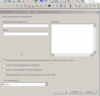

Hello, I'm trying to build a circuit for a research project at my university. It uses LEDs with both a specific current and voltage.
The LED itself can be found here:
https://www.thorlabs.com/thorproduct.cfm?partnumber=LED830L
The data sheet for the LED can be found here:
This LED wants 50mA of current with 1.6V.
I want to simulate this LED in Multisim, but the terminal characteristics of the default LEDS are different from what I need.
The component wizard asks questions that I don't know how to answer and I'm concerned that I could get an inaccurate simulation if entered incorrectly.
Could someone help me with getting this component correctly simulated in Multisim? Thank you!

К сожалению, работают санкции, или другие ограничения на обе ссылки. Не могли бы вы выложить информацию в другом виде, например PDF, PNG, TXT.или просто скопировать в буфер обмена и вставить прямо на странице форума, который выгодно отличается от других именно такими широкими универсальными возможностями (спасибо создателям и администраторам этой площадки)
По току и напряжению можно сделать модель через создатель компонентов. В спайс нет листинге копируем модель лэда и вставляем её в 5 шаге, затем сохраняем в индивидуальной базе (тем самым мы получаем возможность к открытию модели и её редактированию). А далее увеличиваем Is, пока не получим 1,6 вольт падения на светодиоде.
Температурные свойства можно будет взять из моделей диодов, для которых они прописаны и подставить в исправленном виде в нашу модель. Анимационные свойства при таких операциях теряются.

Thank you for your response! I've attached the data sheet for the LEDs.
I've also attached some pictures of the component wizard, which is asking me questions that I don't have the answer to.
Any further help would be greatly appreciated!

Попробуйте сначала создать поведенческую модель для симуляции, если получится, то можно будет идти дальше и создать размерную модель.
11-28-2022 11:10 PM
Вот последовательность действий

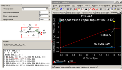

11-29-2022 12:43 AM - edited 11-29-2022 12:55 AM
После того, как создали компонент в индивидуальной базе, получили доступ к редактированию поведенческой модели. Будем подгонять параметры светодиода под приведённую выше характеристику методом последовательных приближений
IS
N
Думаю, довольно точно получилось!
Только нижняя ось в вольтах (ток остался от предыдущих симуляций, забыл поправить)
