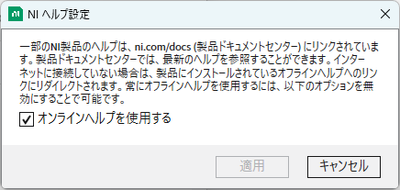

設定方法:NIヘルプの表示をオフラインに切り替える
  1. Windowsのスタートメニューから「National Instruments」→「NIヘルプ設定」を検索して起動します。
  2. オンラインヘルプを使用する、に✓が入っています。
    この✓を外して適用ボタンを押します。
たったこれだけです! この設定後、LabVIEWなどでヘルプを起動すると、Webブラウザではなく専用の「NI オフラインヘルプビューア」が立ち上がるようになります。
