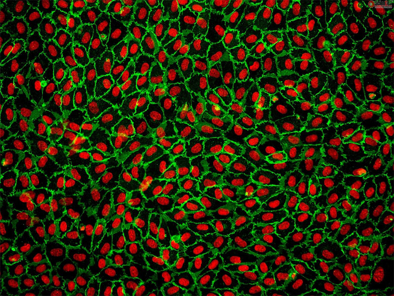

今回は例として,下記の画像に含まれる細胞の数をカウントするコードをVision Assistant上で作成していきます!
赤色の部分が細胞核,緑色の部分が細胞壁にあたりますので,細胞の数をカウントするに当たり画像内の赤色の細胞核がいくつ存在しているのかをカウントするコードを作成することを目標としたいと思います。
<今回使用する画像>
 ヒト臍帯静脈内皮細胞 (HUVEC) CD31 の免疫蛍光染色画像(①)

今回は細胞の数をカウントすることが最終的なゴールですので,まずは赤色の細胞部分のみを画像から抽出していきます。
カラー画像について処理を行いますので「処理関数:カラー」に含まれる「カラープレーン抽出」関数を用いて赤色部分の情報を抽出します。
<カラープレーン抽出の処理をスクリプトに追加>
「カラープレーン抽出」関数を用いて赤色のプレーンについて抽出を行ったところ,元々の画像のうち赤色の部分(細胞の核部分)が強調されるようなグレースケール画像に変換されされました。またこちらの関数を使用すると自動的に「カラープレーン抽出」関数のスクリプトが追加されていることが確認できます。
次にこちらのグレースケール画像を2値化を行うことでバイナリ画像に変換してみましょう。「処理関数:グレースケール」に含まれる「2値化」関数を用いてグレースケール画像をバイナリ画像に変換することができますので,変換後の画像が下記のものになります。
<グレースケールからバイナリ画像に変換>
「さあ,それでは細胞の数をカウントしよう!」
・・・と進めたいところですが,細胞壁(緑色)だった部分の情報も赤色の細かい点として一部残ってしまっていますので,これでは適切に解析ができない可能性があります。そこで最後の仕上げとしてこの画像を細胞核部分のみに着目できるようにブラッシュアップしていきましょう。「処理関数:バイナリ」に含まれる「上級モフォロジー」関数を用いて,画像内の小さな点を取り除くことができますので下記で試してみましょう。
<バイナリ画像内の細かい点を消去!>
上記の画像では画像から不要な要素(小さな点)を取り除き,着目したい細胞核の部分のみを抽出することができました。
「処理関数:バイナリ」に含まれる「粒子解析」関数を用いると画像内の総素数をカウントするので,こちらの関数を使用して細胞数をカウントしてみましょう!
<細胞数をカウント!>
上記の画像からわかるように画像内の独立して存在している要素をカウントし,画像内に364個の細胞が存在していることをカウントしていることを計算することができました!!
(上記の画像では細胞同士が重なっている部分などについては適切にカウントできていない部分がありますが,細胞核同士が重なっている部分を別の細胞としてカウントできるようにさらに処理を加えることで実現可能です。)
