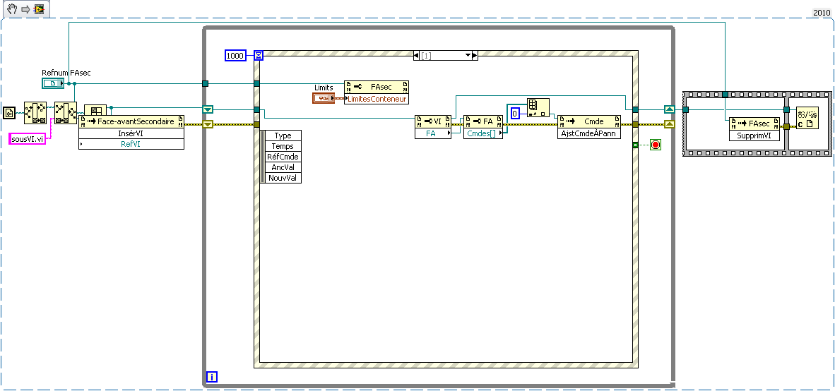

Je veux modifier par programmation la taille d'un graphe de signaux mixtes.
Pour la largeur du graphe, tout fonctionne normalement, quand je fais croitre//décroitre ma commande, la taille du graphe change bien.
Pour la hauteur, c'est un autre problème : quand je diminue, la taille diminue, mais quand je veux l'augmenter, impossible !
Ci joint un Vi qui résume mon problème.
Peut être est ce que je ne prends pas le bon noeud de propriété, mais je n'ai pas trouvé mieux !

C'est la zone de tracé dont vous changez la taille et non la taille de l'indicateur.
Il n'est pas possible de changer la taille d'une commande / indicateur par programmation (noeud de propriétés Limite en lecture seule).
Le seul moyen est d'utiliser une face-avant secondaire qui va appeller un VI contenant l'indicateur (ou la commande) que l'on souhaite redimensionner. Sur cet indicateur on va utiliser la propriété "Ajuste à la taille du panneau".
De cette manière on peut contrôler la taille d'une commande / indicateur.

Bien vu pour l'idée, mais je trouve cela vraiment pas pratique ! cela m'oblige à modifier beaucoup de choses, pour un résultat approximatif !
C'est vraiment dommage que la propriété limites ne soit qu'en lecture seule.
