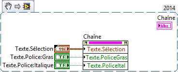

Bonsoir,
Jouer sur l'apparence d'un partie seulement du texte contenu dans un indicateur chaîne est possible nativement sous LabVIEW, à condition d'utiliser la sélection programmatique de la partie de texte en question. Il faut connaître le début et la fin, en caractères, de la sélection et lui appliquer les paramètres qui vont bien :
C'est un peu laborieux, certes, mais je ne suis pas sûr que ce soit tellement mieux à l'aide d'une TextBox. Quitte à avoir des mécanismes de mise en forme tordus, autant les gérer avec du LabVIEW natif, sans aller chercher du .Net ou de l'ActiveX.
