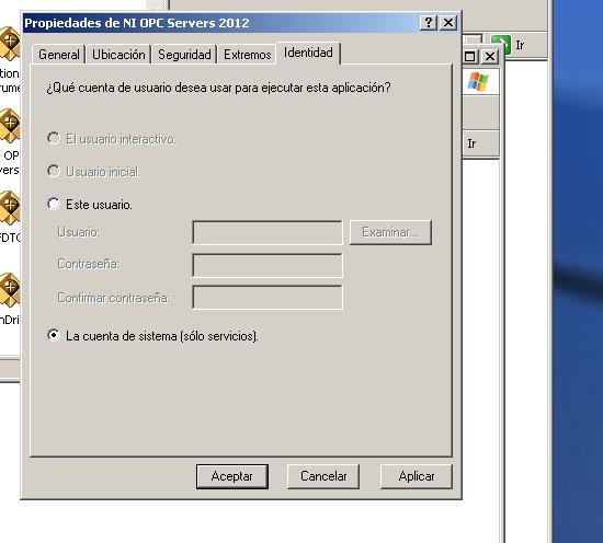

Estoy teniendo problemas a al hora de comunicar mi S7 1200 con LabVIEW 2011 a través de ethernet y mediante OPC Server 2012. He seguido todos los pasos de los tutoriales y llego a añadir el I/O server, pero cuando selecciono el OPC client V5 que corresponde al OPC 2012 no consigo ver las variables y canales creados. algun consejo?. He probado con el server 2010, pero no trae el driver para el 1200. Solo tiene 200, 300 y 400.
Necesito ayuda para conseguirlo porque el trabajo me va en ello. Muchas gracias.Dibujo.JPG

Creo que el problema puede venir porque no tengo marcada la opcion de "el usuario interactivo" que es la que recomienda el propio labview. El problema viene en que no puedo marcarla porque no tengo opción... ¿alguna idea?

Hola podrias mandar algun manual del modbus, por otro lado ya logre conectar el S7 1200 con el labview 2011, el problema definitivamente era el NI OPC Server 2012, lo cambie por kepserver, y funciono a las mil maravillas aqui les dejo el  enlace http://www.kepware.com/Products/kepserverex_features.asp descargense la version demo, por otro lado lo q no puedo hacer es escribir datos al PLC pero la lectura si funciona excelentemente, ya estare publicando un manual y los avances la proxima semana, saludos
