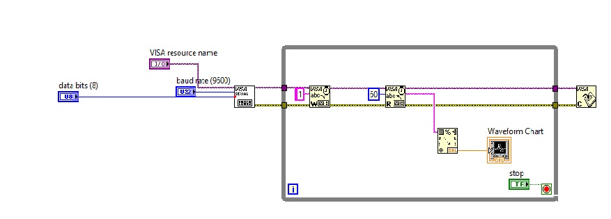

Saludos a todos, pues no soy muy experto en esto de labview, apenas y voy comenzando a utilizarlo, pues la cuestion es que estoy realizando un VI para que me lea (solamente necesito lectura) desde el puerto serial RS232 números binarios de 8 bits (a través de una tarjeta FPGA) y esos números pasarlos a decimal y graficarlos, pero como repito no soy muy experto en esto y acudo a ustedes, realize un VI pero me tira un error, si alguien puediera decirme si estoy mal o una manera de realizar el VI seria de gran ayuda, Gracias!
Este es el error que me muestra:
http://digital.ni.com/public.nsf/allkb/5C6D69B31EA1B3E386257845005694BC
Entiendo que es como que no sabe que es lo que lee o que los formatos son diferentes, no sé si vale la pena mencionarlo pero esta idea la realize en matlab y use "uint8" cuando obtuve los números y me los grafico correctamente (entiendo que los paso de un solo a su equivalente en decimal), pero no sé si en labview es igual, lo quiero hacer en labview porque acabo de un tiempo matlab colapsa y supongo que con labview no sucedera eso.
aca dejo el VI
La versión de labview que utilizo es la 2013.

Hola RM07:
Te indico un par de cuestiones que creo que debes considerar (adjunto figura para mayor claridad):
- 1.- En el bucle es importante poner un retardo para no saturar el microprocesador de la computadora.
- 2.- Si los datos te llegan como Uint8 te recomiendo que utilices la función String To Byte Array, que te pasa los datos leidos a un Array de 8 bits.
Por otra parte, cada vez que escribes T, ¿cuantos datos recibes? ¿50 ó 100? Porque no es exáctamente lo mismo.
Saludos y suerte.

Saludos, gracias por responder, como repito apenas y voy emepzando a usar labview, no se mucho pero voy aprendiendo, pues la cantidad de números binarios que el puerto me va enviar no lo se, es un tiempo indefinido, es por eso que no le puse un tiempo estipulado, pero gracias por la sugerencia, tu me dices que use la función String To Byte Array, pero en dónde coloco es función para luego graficarlos?
No se si los datos los recibo como uint8 como repito en matlab lo realize y solo le puse esa función (uint8) y por la grafica que me mostro tengo entendido que los convirtio en decimal y me los grafico correctamente, pero por el error que muestra labview o no sé si yo soy el que he cometido un error (es lo mas seguro), los formatos no son validos, por eso te pregunto, ¿dónde coloco la funcion String To Byte Array para graficarlos? ¿tengo que poner entonces otro tipo de gráfico?

Hola RM07 de nuevo:
Te adjunto figura donde indica donde poner la función String To Byte Array.
No hace falta que cambies de gráfico, pero como esta función te devuelve un Array de enteros, tendrás que ingresarlos en la gráfica de uno en uno. Por eso utilizo un bucle FOR.
Es importante que sepas el número de datos que recibes, o si es indefinido, para saber en qué momento debes escribir en el puerto serie el carácter T.
También es importante que delimites los datos con caracteres de inicio y de final con el fin de asegurarte que los datos son correctos.
Saludos y suerte.
