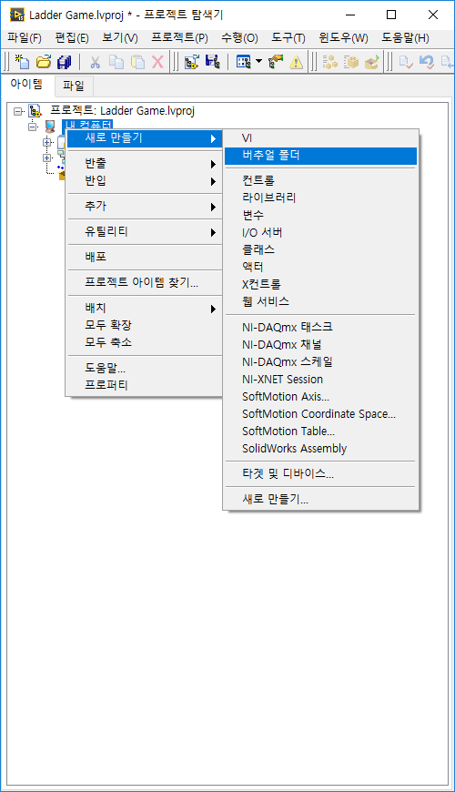

그리고 프로젝트의 내 컴퓨터에서
새로 만들기 → 버추얼 폴더를 선택해서
Actor, Support Class (non-Actors) 라고 만듭니다.
프로젝트의 폴더구성과 실제 폴더의 구성과 유사하게 만들어 줍니다
Actor Framework에서는 흔히 사용하시는 “자동 적용 폴더”로 사용하게 되면
같은 이름의 Method를 많이 사용하기 때문에 충돌이 일어날 가능성이
있습니다. 그래서 버추얼 폴더로 관리하게 됩니다
실제로 저도 Actor Framework를 사용하면서 버추얼 폴더로만
사용하다보니
버추얼 폴더가 오히려 장점이 더 많은 것 같더라고요

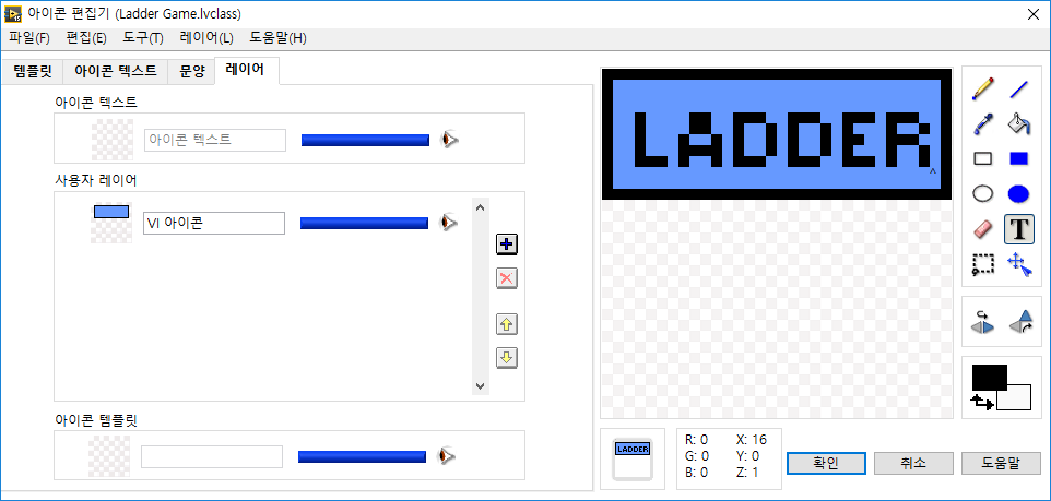

생성한 Ladder Game 클래스의 프로퍼티에서
클래스의 아이콘과 상속을 설정합니다
위의 그림과 같이 순서대로 진행하시면 됩니다
나머지 Runner Manager, Runner 클래스도 같은 과정으로
생성하고 클래스 상속설정을 합니다
이렇게 3개의 Actor 클래스를 완성했습니다
