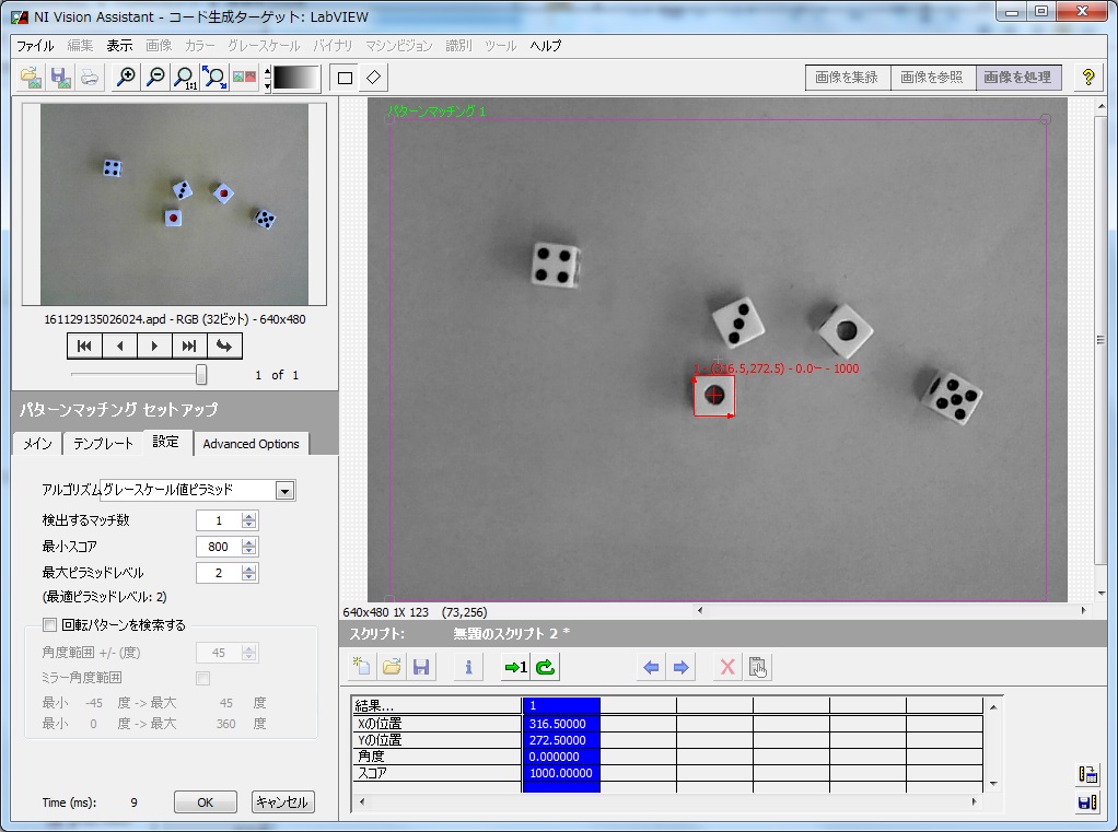

使用機材:UCAM-C0220FE (ELECOM)、LabVIEW 2014、NI Vision カメラセットアップ

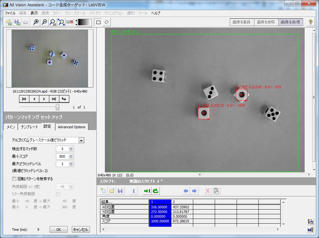

ツールメニューからVison Assistantを起動します。
カメラで画像を取り込んで画像ブラウザに格納します。
処理関数のカラータブでカラープレーン抽出を選び、明度プレーンを指定します。
カラープレーン抽出1がスクリプトに追加されます。
処理関数:マシンビジョンのパターンマッチングを選択します。これは指定したテンプレート画像をもとに画像の中で一致する部分を探す関数です。
テンプレート画像は「新規テンプレート画像」ボタンを押して作成します。中央の「一の目」のサイコロをテンプレートにします。
早速、発見された部分が赤く表示されます。テンプレート自身なので、まあ当然ですが、もう一個の「一の目」のサイコロは発見されていません。
設定タブを選ぶと、検出するマッチ数を増やしたり、回転パターンを検索することができます。
マッチ数を5にするともう一個も無理やりですが検索されました。
回転パターンを検索する、角度は+/- 90度にするときちんとテンプレートを回転させてマッチしてくれます。
スクリプトにパターンマッチングが追加されました。
このスクリプトはファイルメニューから保存します。拡張子は「.vascr」となります。

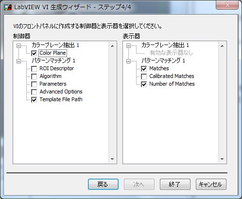

ツールメニューから「LabVIEW VIを作成...」を選ぶと、VIの中で操作したい制御器・表示器を選択できます。
一応、これでLabVIEWのダイアグラムが生成されて、それらしいフロントパネルが表示されます。
ダイアグラムは超汚ないので、好みで直しましょう。
「一の目」以外のテンプレートも作って、ループで1から6までを検索するプログラムに書き換えます。
