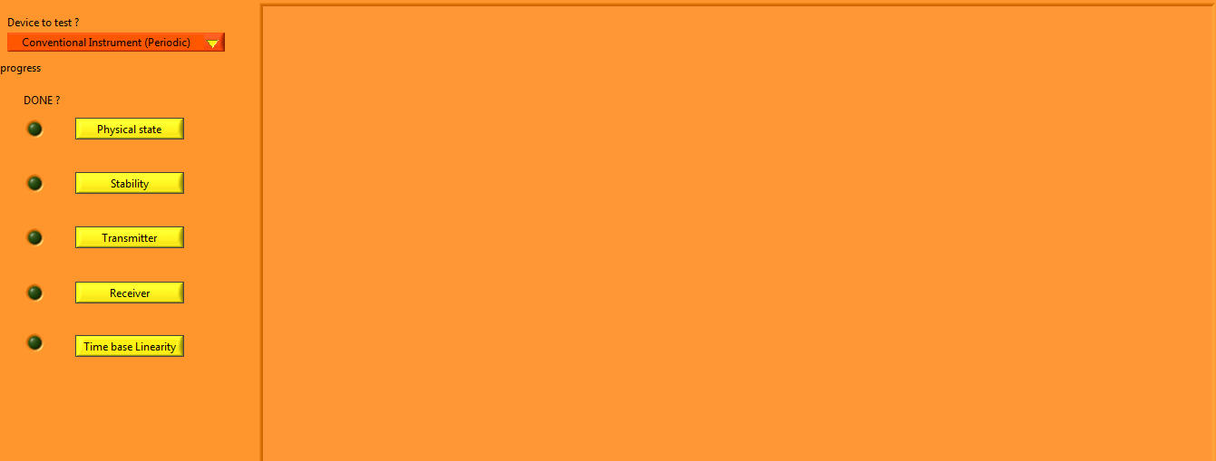

Bonjour à toutes et à tous !
Voici une capture d'écran de mon vi principal :
L'idée est la suivante : j'utilise le bouton "Ring menu" pour charger un sous vi dans le subpanel de gauche, les sous vi's qui y sont chargés sont tous des listes de boutons comme dans l'exemple illustré. Jusque là, tout va bien. C'est ici que ça se corse : j'aimerais que le fait d'appuyer sur un de ces boutons charge un autre sous-vi adapté dans le grand subpanel de droite. Pour commencer léger, j'ai écrit un code qui allume les LED's du subpanel du gauche quand j'appuye sur les boutons. Et là, c'est le drame ! Appuyer sur les boutons allume bien les LED's dans le sous vi utilisé seul, mais ici dans ce vi principal, appuyer sur les boutons ne fait rien du tout !
Je ne fais pourtant encore aucun transfert de données entre vi's donc à mon sens, ce n'est pas encore un problème de "connecteur", je sens que ça ne doit pas être bien compliqué mais je suis bloqué ... Help ?
Merci à l'avance !

Bonjour gvanhoeke,
Je t'ai fait un exemple.
Il faut ouvrir le VI mainForum, quand tu lances l'execution il ouvre direct la face avant de sousVI2 (si tu veux laisser le choix a ce moment , regarde l'exemple dans LabVIEW "Plusieurs VIs dans une FA secondaire"). Ensuite, lorsque tu cliques sur le bouton OK , il t'ouvre la FA du sousVI1.
Dis moi si c'est ce que tu recherches.

Bonjour !
Merci beaucoup ! Le problème est effectivement résolu !
Mon principal problème venait du fait que j'utilise vraissemblablement les mauvais outils : j'utilise une boucle "Case" pour allumer la LED si le bouton était enfoncé, alors que la boucle "Event" que tu as utilisée fonctionne depuis un autre vi principal.
Double merci d'ailleurs parce que ton exemple me donne également directement la solution pour ouvrir le 2ème sous-vi en cliquant sur ce bouton ! Dans ma philosophie j'étais parti sur l'idée d'ouvrir ce deuxième sous-vi dans une deuxième face secondaire de la face avant du vi principal mais c'est vrai que c'est ridicule parce que ça complique grandement le code alors que le résultat visuel sera le même !
