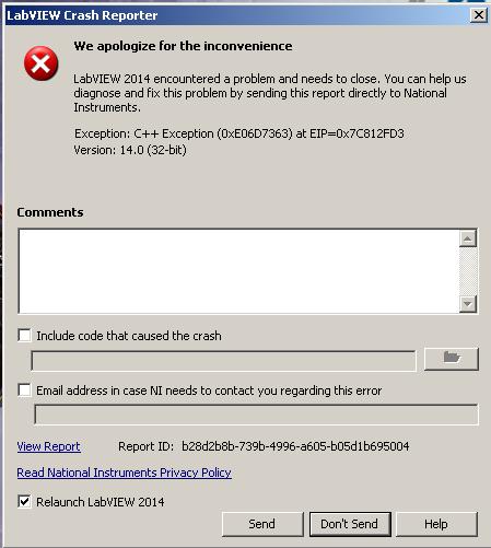

Bonjour bonjour,
Je me retrouve embetté puisque mon appli à cesser de fonctionner d'un coup et ne veut plus se lancer alors que je n'ai pas fais de modification significatives...
J'ai ce message qui s'affiche lorsque je tente de la lancer et ça provoque la fermeure complete de LabView:
J'ai mis mon code en piece jointe, si quelqu'un voit d'où peut venir le probleme.

Pour info, j'ai noté que le crash se produisait apres la première écriture d'une variable partagé.
Se pourrait-il que le probleme vienne de ma connexion avec le myRIO et du coup le PC ne peut pas écrire sur les variables ?

Alors le probleme venait bien de la communication avec les variables...
J'ai donc changé l'acces au variable par Noeud par un acces par programmation et le probleme s'est résolu.
Je ferme donc ce topic.

Tu as raison ouadji, alors voilà, avant:
Et après :
Cette simple modification a permis de résoudre pas mal de problèmes. Pour passer de l'une à l'autre, il suffit de faire click-droit sur le noeud de variable partagé et de sélectionner "Replace with Programmatic Access".
